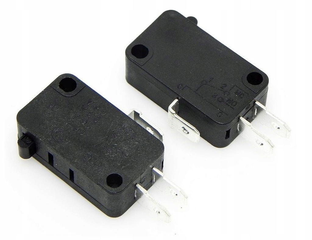

Te wielkie potencjometry z osią fi 6mm łatwo rozbudować- na osi osadzić kontrowaną śrubką tulejkę, do tulejki zamocować metalową krzywkę, kóra w pozycji lewej skrajnej naciska na łącznik krzywkowy, rozwierając jego zestyk. Po pokręceniu w prawo krzywka złazi z łącznika, ten się załącza... Dalej nie muszę :)
Łącznik, za grosze, na kilogramy w byle sklepiku, wytrzymuje minimum 5A/250V
https://lh3.googleusercontent.com/proxy ... lvx9HYhOI8
https://a.allegroimg.com/s1024/0cbd1d/e ... c2f95eff7d
V.
ballasttube
Posty: 3838
Re: Odciążenie starego wyłącznika sieciowego
Post autor: ballasttube »
Dziękuję,Kolego Vorlog,za ciekawą sugestię.
Jacek"b/t"
