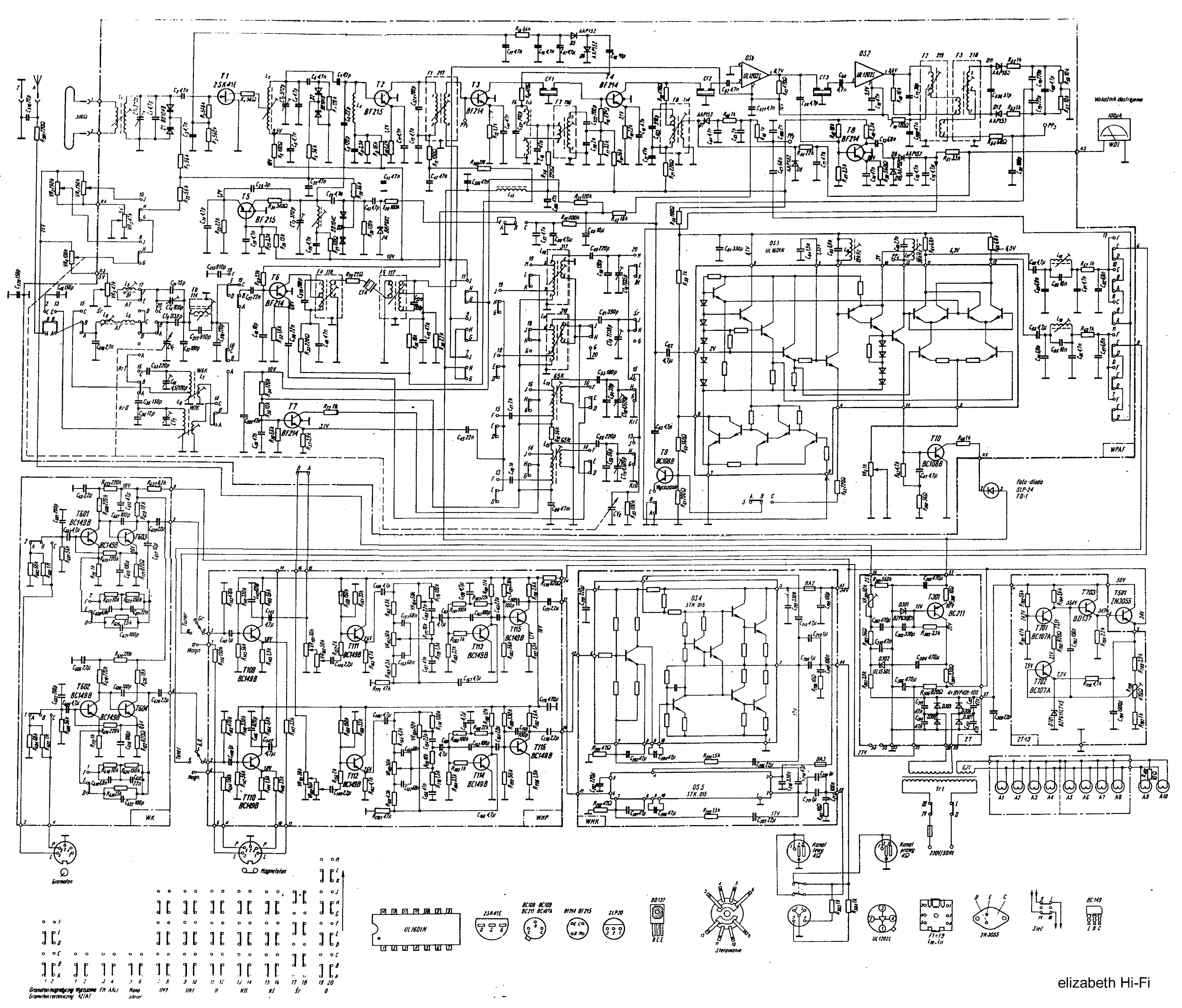

W poprzedniej swojej wypowiedzi wspomniałem o filtrach piezoceramicznych, które gdzieś w drugiej połowie lat 70. zeszłego stulecia stały się podstawowymi elementami, kształtującymi charakterystykę toru p.cz. FM i zapewniającymi odbiornikowi właściwą selektywność, podobnie jak w odbiornikach telewizyjnych piezoceramiczne filtry z falą powierzchniową zastąpiły skomplikowane zespoły filtrów LC we wzmacniaczach p.cz. wizji. W torach p.cz. FM najtańszych odbiorników radiowych przeważnie znajdował się tylko jeden filtr LC (na wyjściu głowicy UKF) i jeden filtr piezoceramiczny, umieszczony bezpośrednio za filtrem LC głowicy w głowicy UKF (połączony z nim rezystorem 56...220 Ω; nie licząc obwodów LC demodulatora FM, włączonych na wyjściu wzmacniacza pośredniej częstotliwości. Jakiś czas temu w jednej ze swoich wypowiedzi Kol. Tomek Janiszewski napisał:
Tomek Janiszewski pisze:
ndz, 3 lutego 2019, 11:46
Elizabetka (w przeciwieństwie choćby do Meluzyny) której schemat można zobaczyć na http://www.oldradio.pl/foto_schematy/00 ... h_HiFi.gif nigdy nie była moją faworytką, na której pragnąłbym wzorować swoje konstrukcje. I nie byłem chyba w tym odosobniony. Który z późniejszych odbiorników, tych z epoki UL1200 i UL1621 miał aż 3 filtry ceramiczne w torze p.cz. - i tylko jeden obwód LC, 10,7MHz, ten w głowicy mianowicie, demodulatora nie licząc?
No cóż, było dużo polskich tunerów radiowych z trzema filtrami piezoceramicznymi i tylko jednym filtrem LC 10,7 MHz w głowicy UKF (nie licząc cewek demodulatora FM), które to odbiorniki zawierały w sobie również układy scalone UL1200N i UL1621. Można powiedzieć, że tego typu rozwiązania stały się pewnym standardem w polskich tunerach z drugiej połowy lat 80. Występowały np. w wysokiej klasy tunerach radiowych firmy RADMOR (w modelach FM-5410...5412) oraz najlepszych tunerach Diory (w modelach AS618, AS632, AS642 i AS-6421)...

Witam Kolegów.Trafiła mi się Elizabeth Stereo w przyzwoitym stanie zewnętrzym z kilkoma usterkami[po tylu latach :roll: ]Ma uszkodzonego Feta w głowicy,tak że pomiar czułości wykonam w innym czasie.Na razie sprawdziłem tor p.cz. FM
Po odłączeniu oscylatora podłączyłem generator [dewiacja 500kHz]do PP1[baza mieszacza] i pobrałem sygnał za pierwszym filtrem ceramicznym[przebieg górny] oraz z obwodu detektora[dolny]
Uwe=10mV
.Zmniejszyłem sygnał do 0.1mV
Uwe=0.1mV
Przy tym poziomie sygnału wejściowego p.cz.sygnał użyteczny był na poziomie szumów.Zwiększenie poziomu sygnału do 1mV pozwalało uzyskać przyzwoity odstęp od szumu[mono :lol: ] mierzony na ucho :wink:
